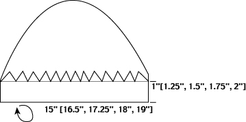

Sử dụng len màu tối nhấc 66[72, 78, 81, 87] mũi từ các gân ngang được tạo ra trước khi bắt đầu đan ribbing với khoảng cách đều nhau. Để mũ được đẹp, nhấc các mũi với diềm gợn sóng và viền mũ ribbing như trong hình.
Cho em hỏi về mũi đan bobble  BabytartSCHEM

Theo mình bạn nên đan bobble theo hướng dẫn trong video, không nhất thiết phải theo mẫu Bobble vì dễ nhầm mũi lắm. Cứ 1 Bobble thì đan 2 mũi lên cách ra. Dòng sau đan lên. Dòng sau lại đan Bobble xen kẽ với dòng Bobble đầu.
Cách giảm mũi thì làm theo hướng dẫn OK.
