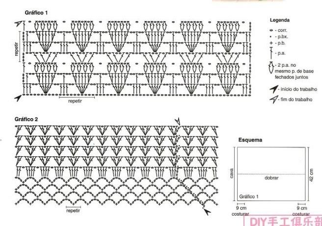

Đây là chart hoa văn
Móc áo khoác len 5a
Còn cách làm ra sao thì mình chưa nghiên cứu ra. Lúc đầu chưa xem chart thì mình nghĩ móc thân áo là hình tròn xong rồi mới móc tiếp tay áo. Giờ thấy chart chỉ móc hình chữ nhật thế này thì vẫn chưa hình dung ra móc thế nào.
Đây là nguyên văn chỉ dẫn của thành viên bibabibo bên hội thêu thùa :
"Mẫu áo này các chị,em móc theo chart hoa văn 1 thành 1 tấm dạng hình chữ nhật (góc dưới bên phải chart) sao cho chiều ngang dài hơn độ rộng của vai 1 đoạn, sau đó gập đôi hình cn này , khâu 2 bên mép 1 chút đủ để chừa khoảng rộng cho tay. (khi này sp đã là 1 chiếc bolero lửng có 1 đoạn tay nhỏ). Tiếp đó theo chart hoa văn 2 móc tròn quanh viền hình cn đó để tạo viền áo (phần này chị/em phải linh hoạt tăng thêm mũi để vạt xòe đều ko bị dúm), cuối cùng cũng theo chart 2 móc tiếp vào đoạn tay tròn đều xuống tạo tay áo (nếu muốn áo tay dài như trong mẫu)".
Mình đọc rồi mà ko hiểu dc cách móc phần đầu, móc hình chữ nhật xong rồi gập vào thế nào? gập theo chiều ngang hay chiều dọc. nếu gập đôi như thế thì làm sao tạo được độ cong cho phần thân áo như trong hình? đến phần 2 thì hiểu rồi. Chị em xông vào đi xem nào!!!!!!!!!

Thanks ban phuthuylon nhiều nhiều, nhưng thực sự đây là lần đầu tiên mình móc áo nên cũng mún được các chị chỉ bảo cặn kẽ dùm em chút. Chart của ban phuthuylon đưa cho mình rất cảm ơn, nhưng cách làm thì chưa hiểu rõ cho lắm,nhất là làm sao để chừa tay áo ra ấy, mong được chỉ bảo.

hướng dẫn đó đã đầy đủ lắm rồi mà. Bạn cứ móc 1 tấm chữ nhật đi rồi gập theo chiều dài ấy. Khâu 2 bên mép vào khoảng 9cm (theo hướng dẫn), khúc này là tay áo.
Bạn nhìn theo hình này nhé. Móc giống như vậy, chỉ khác hoa văn thôi. Muốn cổ áo xòe thì bạn móc chart hoa văn thứ 2 vào chỗ sẽ là viền cổ ấy. khi đó tự động nó xòe à. Phùuuuu :pf39: ko biết bạn hiểu đc ý mình ko nữa. hix.

rồi hiểu rồi. Cảm ơn yenyen nha!!!! Phuthuylon cũng nhìn thấy kiểu áo móc 1 miếng hình chữ nhật này lâu rồi mà không hiểu nên nhiều mẫu rất đẹp mà chưa thể thực hiên được. Lần này sẽ thử móc 1 cái áo kiểu này xem sao.

hinh chu nhat, ban khau 2 dau lai nhu huong dan, cai cho do la tay do ban! con phan o giua la co+lung+than.
