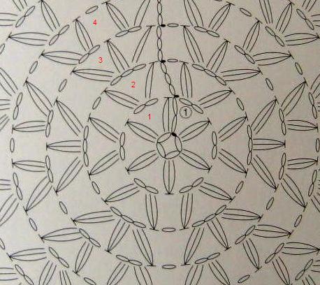

Loại 2: móc theo vòng tròn từ tâm ra, thường thấy khi móc nón, thú bông, hoa, ...* Chart loại này bao giờ bạn cũng thấy 1 hình tròn nhỏ ở giữa, và các vòng tròn lớn dần ra xung quanh. Mình sẽ móc từ tâm ra, và đầu tiên phải tạo cái vòng tròn ở giữa đó, các mũi tiếp theo của vòng thứ 1 trên chart sẽ móc vào vòng tròn đó. Cách
móc vòng tròn đã được hướng dẫn ở đây:
http://www.danmoc.net/forum-f6/topic-t140.htm * Lưu ý khi móc vòng tròn, khi kết thúc 1 vòng,
để khép vòng, phải dùng mũi dời, là mũi ký hiệu bằng dấu chấm đen như trong chart sau. Khi bắt đầu một vòng mới,
để tăng chiều cao phải bắt đầu bằng mũi bính (giống như móc theo hàng vậy). Trong chart sau các bạn thấy sau khi móc mũi dời (chấm đen) để khép vòng thì để móc hàng tiếp theo bạn móc: 2 mũi bính ở vòng thứ 1, 3 mũi bính ở vòng thứ 2, 3 và 4.
