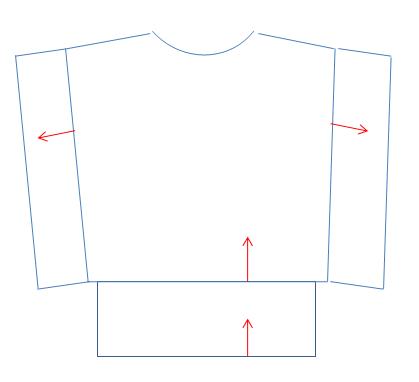

Chị ơi, em thấy kiểu áo này đẹp quá, không có chart chị à, nhưng em thấy nó không cần chiết nách, nên chắc đơn giản hơn, em không chú trọng hoa văn, chỉ cần cái kiểu thôi, chị nhìn sơ qua có thể giúp em không ạ?hixhixx, hoặc gợi ý sơ sơ cũng được. Em thanks chị nhiều.
Chắc là form của nó như thế này:
Giúp em kiểu áo này với Aodoi10
Em đan từ dưới lên phần chân áo, có thể dùng mũi cốt 1/1.
Sau đó đan tiếp lên phần thân áo, hàng đầu tiên có thể thêm đều 1 ít mũi cho nó hơi phồng tí cũng được không thì giữ nguyên số mũi của chân áo, đan thêm đều ra 2 bên cho đến vai, đừng cho nó xiết quá. Hoa văn phần thân theo chị thấy trong hình là đan vặn thừng xen kẽ mũi gì thì chị không biết.
Phần vai em chiết kết thúc mũi cho nó bằng ngang vô cũng được, không thì chiết vào xéo xéo như hình.
Xong thì đan phần tay áo, có thể đan rời ra thành miếng hình chữ nhật có chiều dài bằng chu vi tay áo, xong may vào, phần mép ở dưới thì may cúc và làm khuy cho giống trong hình, hoặc em lấy mũi trực tiếp từ thân áo rồi đan vòng tròn lên cũng được. Phần tay áo có thể đan cốt 1/1 cho giống phần chân áo.

Em hiểu rồi chị ạ, vậy là mình đan chân áo và thân áo liền nhau luôn đúng không chị? Sau đó ráp lại thôi đúng không? Em thanks chị nhiều, trong quá trình đan có gì thắc mắc em sẽ hỏi chị tiếp. happy1 . Cám ơn chị nhiều
Đúng rồi đan 2 chân áo và thân liền nhau. Đan thân trước và thân sau như nhau rồi ráp lại ở phần vai.
